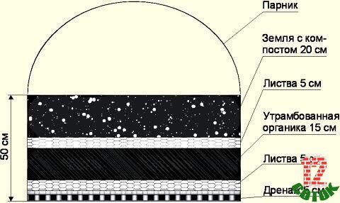

Одной из разновидностей приподнятой теплой грядки служит сооружение в виде удлиненного холма. В этом случае бортики не делают, а края грядки скругляют. Как это выглядит, отлично видно на рисунке, который я нашла в интернете:
Считается, что грядка-холм, помимо прочих достоинств и преимуществ, позволяет увеличить полезную площадь, ведь для посевов используется вся ее поверхность, которая заметно больше, чем основание такой гряды.

На самом деле, какую бы форму мы ни придавали теплой грядке, принцип ее сооружения остается неизменным, поэтому главное — разобраться в нем, а дальше можно импровизировать по своему усмотрению.
Теплая грядка по существу представляет собой своеобразный «слоеный пирог» с начинкой из разнородной органики. За счет постепенного разложения этого сырья обеспечивается, с одной стороны, питание растений, с другой стороны — подогрев почвы (как мы помним, при разложении органических остатков выделяется значительное количество тепла).
С точки зрения технологии теплая грядка — это слегка видоизмененная компостная куча. И в том, и в другом случае, чтобы переработка заложенных отходов протекала правильно, не возникали плесени, неприятные запахи, не размножались возбудители болезней, важно поддерживать сырье влажным и не мешать воздухообмену.
Отсюда первые важные правила:
в основание грядки закладывают крупные, грубые, долго гниющие отходы: ветки, прочные стебли растений (кукурузы, подсолнечника, топинамбура), обрезки древесины и тому подобное — они будут служить дренажем и обеспечат поступление воздуха; слой рыхлый, высотой примерно 40 — 45 см;
перед тем как укладывать каждый следующий слой, предыдущий тщательно поливают; в течение сезона теплая грядка нуждается в поливе чаще, чем обычная, — ее «начинка» не должна пересыхать;
для наполнения грядки используют только отходы здоровых растений, не пораженных вредителями и болезнями, без семян.
