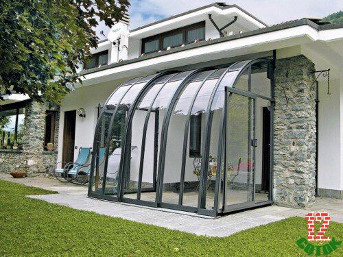

Любое строительства следует начинать на бумаге. Прежде всего вам потребуется сделать проект веранды из поликарбоната, и в вашей власти придать конструкции любую форму. Совсем необязательно ограничиваться привычной геометрией – сделайте пристройку овальной, круглой, волноподобной или любой другой формы – поликарбонат открывает новые горизонты для строительства своими руками. С ним каждый может стать архитектором и дизайнером.

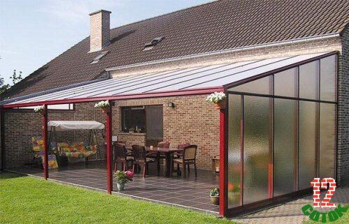

Различают встроенные и пристроенные веранды. Первые зачастую возводятся одновременно с домом на едином с ним фундаменте и зачастую под единой крышей. Во втором случае под веранду потребуется обустраивать отдельный фундамент. Среди пристроенных веранд очень популярны террасы. Зачастую это конструкции открытого типа, которые визуально увеличивают площадь дома и выполняют полезные функции. Так, терраса одновременно является и местом для отдыха, и крыльцом, и защитой стен и фундаменты дома от осадков. Поликарбонат для строительства открытой веранды подходит как нельзя лучше. Он делает пространство еще более легким и воздушным. Для крыши используют более прочный сотовый поликарбонат – это лист, внутри которого имеются вентиляционные желоба, придающие прочность и не позволяющие образовываться конденсату.

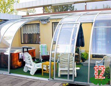

Если вы живете в холодной климатической зоне, лучше отдать предпочтение закрытой веранде, сделав стены из того же сотового поликарбоната. Помимо защиты от дождя и ветра, он поможет сохранить тепло внутри помещения, благодаря своей воздушной прослойке внутри.

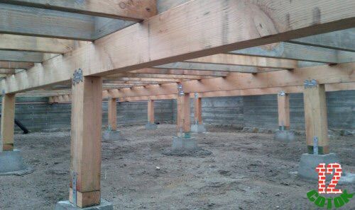

Рассмотрим, как обустроить столбчатый фундамент для небольшой веранды. Опорные столбы можно делать из бетона, кирпича, дерева или труб. Основное преимущество этого типа в том, что основание полностью автономно и не соприкасается с фундаментом дома, его можно пристроить с любой стороны и увеличить при необходимости, лишь добавив нужное количество столбов.
Ход работы:
Если вы делаете столбы из труб, покройте их перед монтажом антикоррозийным средством; если из дерева – антисептиком, плюс обмажьте каждый сантиметр жидким битумом или мастикой.
Сделайте разметку на месте строительства веранды и выкопайте ямы по периметру. Глубина ям должна соответствовать глубине заложения основного фундамента, а диаметр быть чуть больше диаметра столбов.
Насыпьте на дно каждой ямы 15—20 см речного песка и тщательно утрамбуйте. Такой просто дренаж не позволит подземным и осадочным водам разрушить столбы.
Установите столбы в ямы строго вертикально, проверяя положение при помощи строительного уровня. Если вы делаете бетонные опоры, то в ямы сначала устанавливается деревянная опалубка, после чего в нее заливают бетон. Для увеличения прочности в центр каждого бетонного столбика помещают толстый арматурный прут.

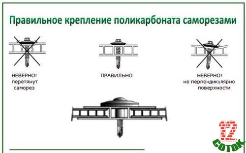

Важно: Прежде чем установить лист поликарбоната, надо сделать разметку для креплений, просверлить отверстия, диаметром чуть больше, чем саморез, и только после этого прикрутить к обрешетке. Обязательно используйте защитные прокладки (термошайбы), чтобы не повредить поверхность поликарбоната металлическими крепежами. Не перетягивайте саморез, иначе по материалу пойдет трещина, или он прогнется и начнет собирать влагу в этом месте. Соблюдайте дистанцию между креплениями в 30—40 см. На изображении ниже показано, как правильно вкручивать саморез в поликарбонат:

Сделайте разметку для мест крепления на каркасе и на панелях. Используйте саморезы только из нержавеющей стали, иначе после первого же дождя они начнут ржаветь. Для крепления монолитных плит к каркасу используйте металлический профиль или атмосферостойкий прочный клей.
